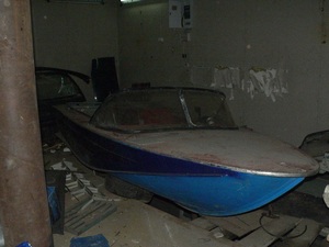

Собственно сабж.
Требуется такого рода средство передвижения по оз.Байкал на всем его протяжении.
Автономность хода 250 км, экипаж 2-3 человека.
Для чего мне это надо? Я вырос на севере Байкала и довольно хорошо знаю его тамошние окрестности (примерно в радиусе 60 километров по побережью западному и восточному вплоть до Дагар), но побывать хочу везде, т.е., где конкретно:
1. дельта Селенги
2. малое море
3. Ушканьи острова
4.остров Ольхон
5. п-ов Святой Нос
6. Залив Чивыркуй
7. оз.Фролиха.
это основные пункты
предпологаемое средство передвиения (на 90%)
это вот эта лодка "Днепр", ее харктеристики:
Основные данные:
Длина наибольшая, м 4.40
Ширина наибольшая, м 1.59
Высота борта на миделе, м 0.68
Угол килеватости днища на транце 14.5°
Масса с оборудованием и снабжением, кг 190
Грузоподъемность, кг 400
Пассажировместимость, чел. 4-5
Допустимая мощность ПМ, л.с. 30
Скорость под мотором: 25 л.с.
с полной нагрузкой, км/ч 33
с одним водителем, км/ч 37
силовая установка лодочный мотор ямаха-40 расход топлива 12 л/час
предполагаемая скорость такой связки лодка/мотор примерно 33 км/час
вес мотора-55 килограмм
вес топлива 10 канистр 20 литров примерно 180 килограмм
вес 2 человек примерно 180 килограмм
таким образом без снаряги уже предел по загрузке
прошу совета по снаряге, что по минимуму взять с собой для выполнения означенной задачи.
Общее время похода составит ориентировочно семь суток
Общий путь составит ориентировочно 800 километров в один конец

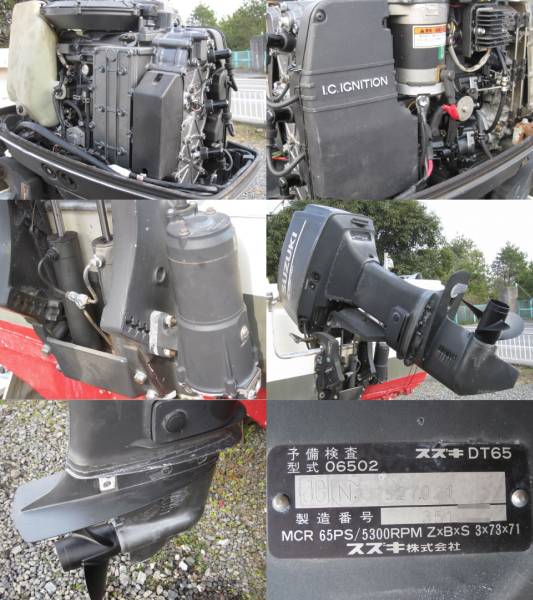

Вот, купил на аукционе в Японии, Сузуки ДТ-65.
Может надутся таки любители водомоторной тематики?
